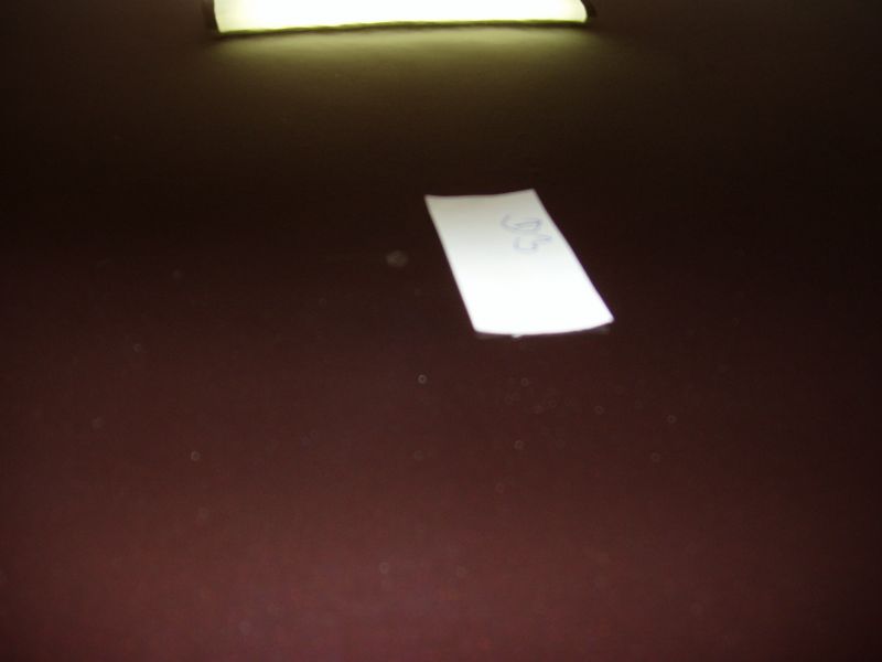

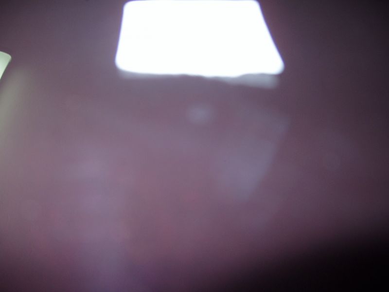

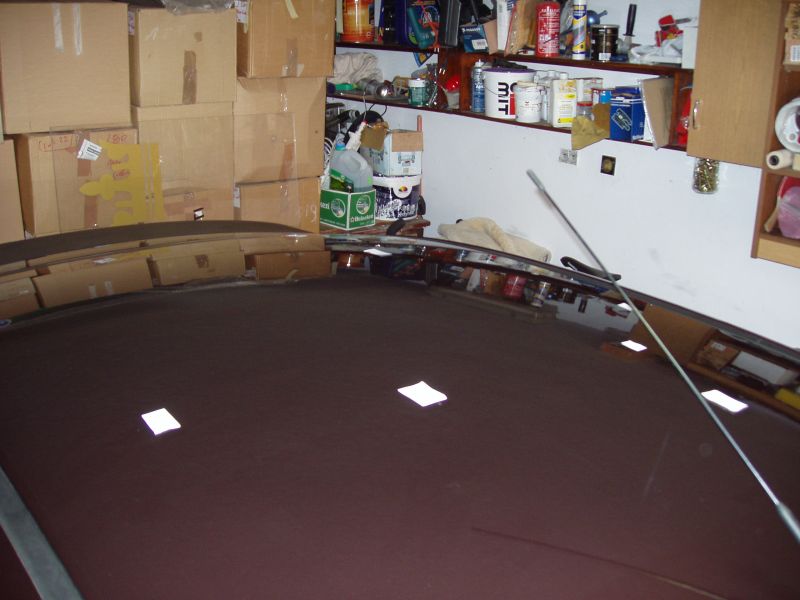

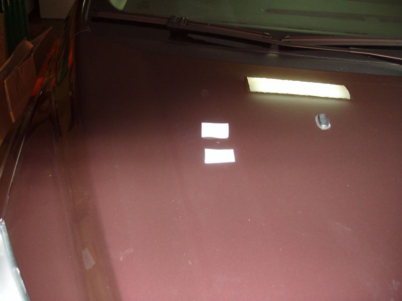

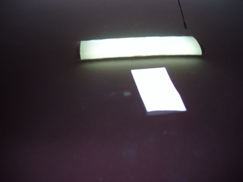

Samochód nowy fabrycznie odebrany od dealera Forda w dniu 01.09.2008r. Liczne wady lakieru dachu . Podejrzenie , iz samochód jest po gradobiciu. W ramach 2 dniowych oględzin dealer bez zgody właściciela dokonał naprawy lakierniczej ( bez otwierania zlacenia naprawy). Teraz samochód od 43 dni jest u dealera, który od tygodnia twierdzi , że naprawił jedynie drobne usterki. Zdjęcia dołączone wykonane są przed zdaniem samochodu do oględzin( 02.09.2008r). Czy klient forda musi odebrać nowe auto , najprawdopodobniej po gradobiciu i ma zapłacić jak za nowe wolne od wad.. Ford Polska sp. z o.o. nie chce w sposób rzetelny zająć się reklamacją, twierdząc , że jest to sprawa dealera i klienta. Ford Polska odmawia od 3 tygodni podania norm fabrycznych grubości lakieru.Nie chce wypowiedzieć sie na temat dopuszczalośc takiego samochodu do sprzedaży przez dealeara. Niezadowolony klient Forda. Pomiary wykazały, że błotniki przednie mają gr. lakieru 135 mikronów, tylne 245, maska 135, dach 240. Wygląda na to , że kupując nowego Forda Focus kupiliśmy auto po naprawie.Co na to firma FORD. Czy tak dba się o klientów? Odradzam zakupy nowych samochodów firmy Ford w salonach dealerskich. Ryzyko takie same jak na giełdzie.
