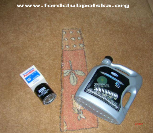

1 x filtr oleju (Motorcraft, Filtron OP627, Purolator L17357 - bardzo dobre filtry ok. 20zł)
1 x Olej Ford Formula E 5W30 (ok. 80zł za 5 litrów), lub inny 5W30(np. Mobil 1)

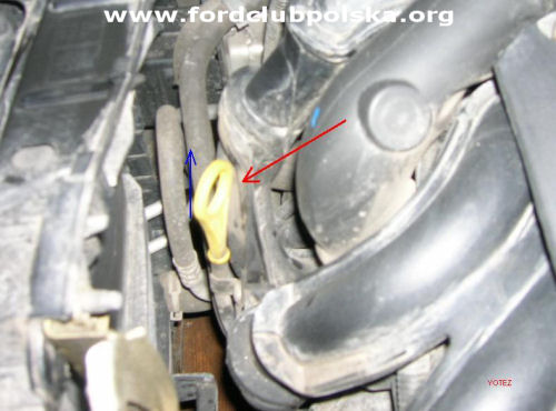

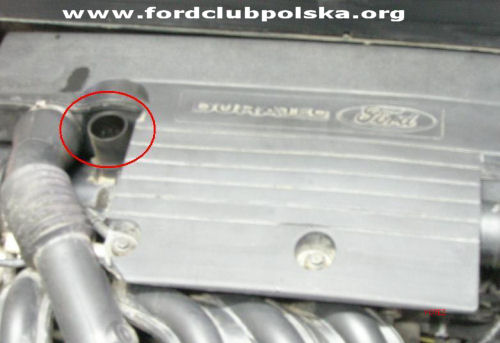

2. Otwieramy maskę silnika, lokalizujemy korek wlewu oleju i bagnecik pomiarowy. Korek odkręcamy i wycieramy do czysta. To samo robimy z bagnetem wyciągamy i wycieramy. Odkładamy na czyste miejsce.

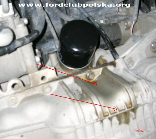

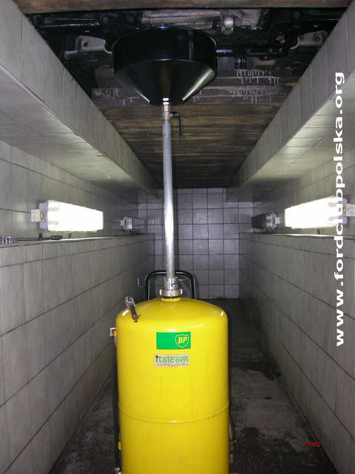

3. Teraz wskakujemy pod auto (musimy dysponować kanałem, lub mieć auto w całości podniesione na podnośniku) podstawiamy szerokie naczynie(ta szerokość, to odległość od filtra oleju do otworu spustowego) o pojemności min 5 litrów. Tę czynność najlepiej zrobić w warsztacie(utylizacja), gdyż zużytego oleju nie można wylać, od tak sobie, do kanału.

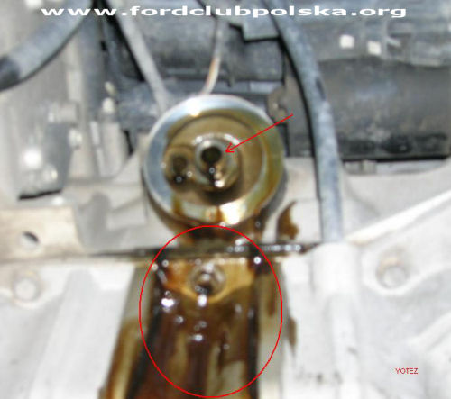

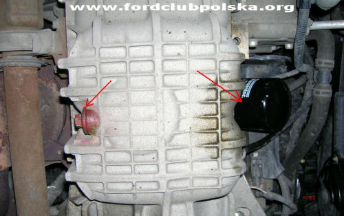

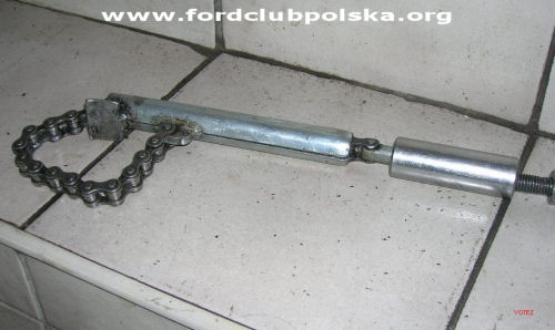

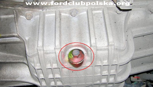

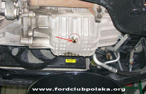

4. Następnie odkręcamy śrubkę spustową kluczem nasadowym 13mm. Natomiast filtr oleju, jeśli jest możliwość - ręką, jeśli nie, specjalnym kluczem (na zdjęciu)
5. W tym momencie dajmy olejowi czas na całkowite spłynięcie, zwłaszcza w końcowej fazie. To co spoczywa na dnie to najgorsze "śmietnisko" naszego silnika. Mając na to ok. 45minut czasu(tyle to u mnie trwało zanim skapnęła ostatnia kropla, a te końcowe baaardzo długo skapują, ale naprawdę warto poczekać, aż ten najgorszy szlam wykapie się z naszego silnika, i nie dajcie się namawiać na żadne odsysanie!!! Nigdy taki odsysacz wszystkiego nie wyciągnie. Zresztą jak ktoś się zdecyduje na odsysanie to niech się nie zdziwi jak mu wejdzie potem tylko 3 litry oleju!!!) możemy przeglądnąć nasze auto pod kątem luzów, otarć, wycieków i uszkodzeń elementów zawieszenia, gumowo-metalowych, czy tak jak u mnie wygiętej osłony termicznej hałasującej o rurę wydechową (a ja myślałem, że już mi tłumik poleciał).

8. Następnie wkręcamy filtr na swoje miejsce, po dopasowaniu uszczelki do powierzchni nośnej na kadłubie silnika filtr dokręcamy ręcznie, mocno dociskając przez około 3/4 obrotu, aż do oporu, a następnie jeśli jest taka potrzeba, z wyczuciem kluczem (pokazanym wcześniej na zdjęciu). Potem wkręcamy śrubę kluczem 13mm (ok. 27 Nm) na swoje miejsce. W tym momencie nie możemy przesadzić, bo może się to skończyć rozbiórką silnika i przegwintowywaniem miski olejowej, tak więc wszystko z wyczuciem.

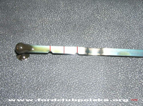

10. Co do oleju, jeśli używamy 5 litrowej bańki oleju FORD FORMULA E wlewamy jej tyle, aby na wskaźniku poziomu oleju na bańce nie zejść poniżej 1,5 Litra (parząc na ilość pozostałego oleju w bańce, powinno go zostać ok. 1,5litra - na zdjęciu oznaczone numerem 1 ) czyli na razie wlewamy jakieś 3,5 litra oleju (3,8 litra to ostateczny zalecany stan. Uwaga - w bańkach nie zawsze jest deklarowana ilość oleju, tak więc z rozwagą, lepiej wlać mniej sprawdzić bagnetem i dolać tyle ile brakuje, niż bawić się w odsysanie) Potem sprawdzając bagnetem powinniśmy uzyskać poziom oleju w silniku mniej-więcej na środku wskaźnika bagnetu(przerywana linia), gdzieś między minimum a maximum.
