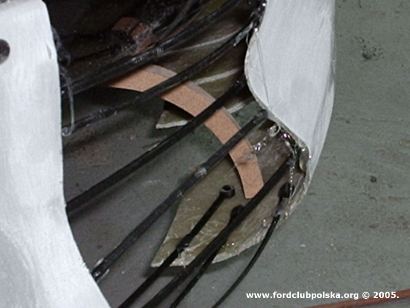

Przystępując do pracy musimy być "uzbrojeni?;) w : -blachowkręty -płytki MDF -opaski zaciskowe -pistolet klejowy -maty -żywice (najlepiej epoksydowa), ale może być i zwykła -szpachel (oraz zestaw szpachelek) -szpachel wykończeniowy -papier ścierny (grubo i drobno ziarnisty) -szlifierkę oscylacyjna

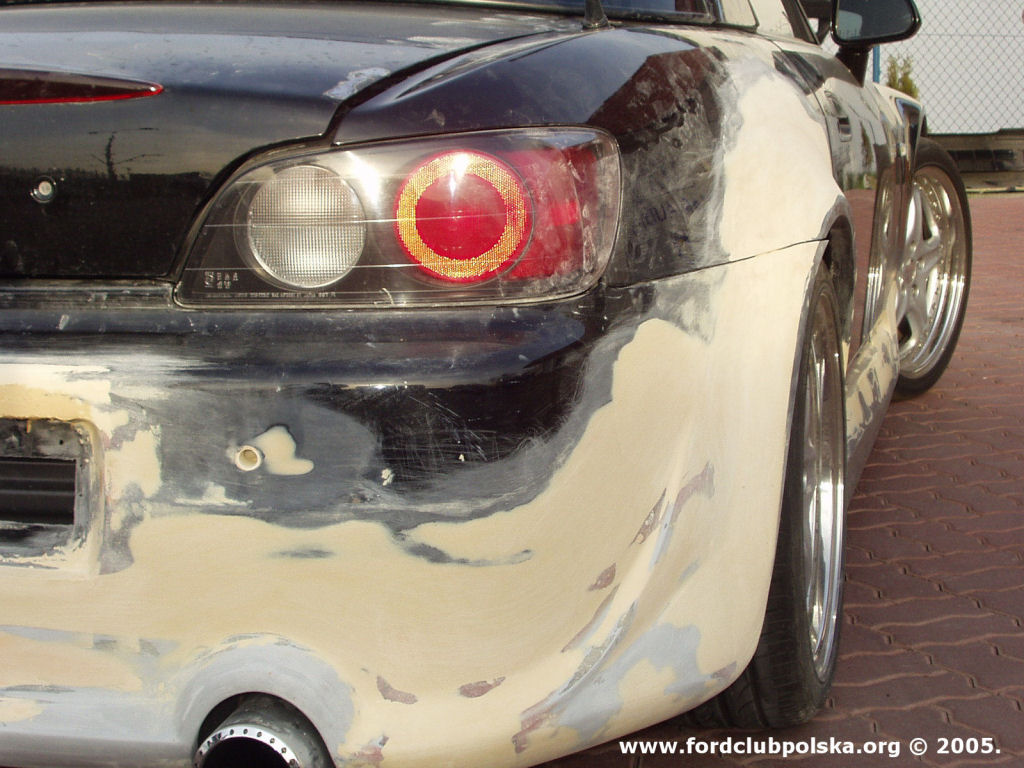

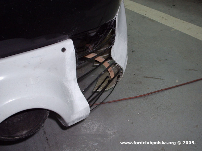

Blachowkrety posłużą nam do mocowania, a płytki z MDF-u jako stelaż żeby nie gubić kątów itd. Opaski zaciskowe jak widać na fotce służą również jako stelaż pod matę dla żywicy, a pistolet klejowy żeby móc delikatnie podkleić nasze opaski.

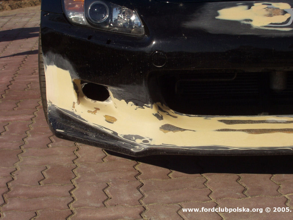

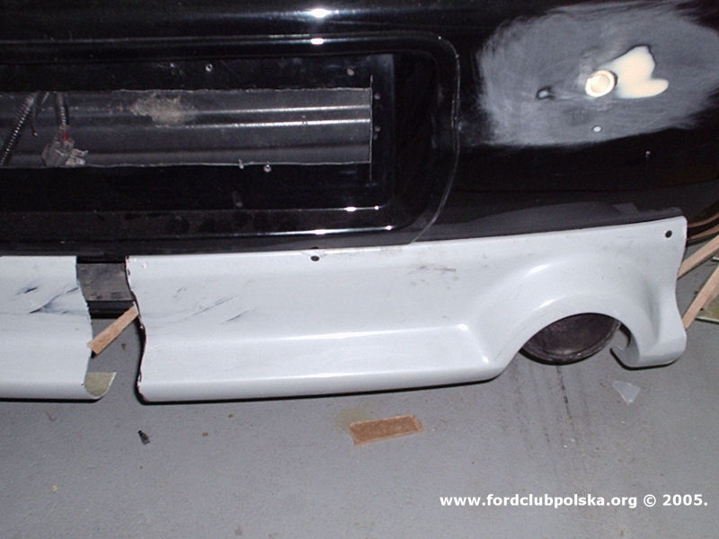

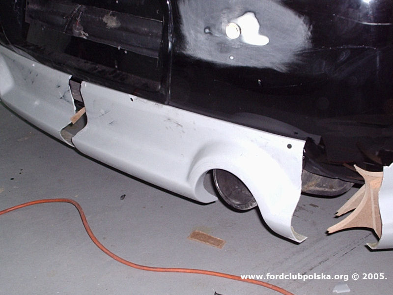

Pamiętajmy o wcześniejszym zmatowieniu miejsc, w których będzie stosowana mata i żywica!!! Po nałożeniu mat, oraz żywicy czekamy az wyschnie. Czas schnięcia jest uzależniony od tego, w jakiej proporcji daliśmy utwardzacz do żywicy. Najlepszym sposobem jest pozostawienie zderzaka na 24h.Kolejnym krokiem jest wygładzanie nadmiaru żywicy, który nałożyliśmy. po wygładzeniu zadziorów i nierówności możemy przystąpić do nakładania szpachlówki. Dalsze fotki ukazują nam jak powinien wyglądać zderzak po wyszlifowaniu, szpachlówki...:)

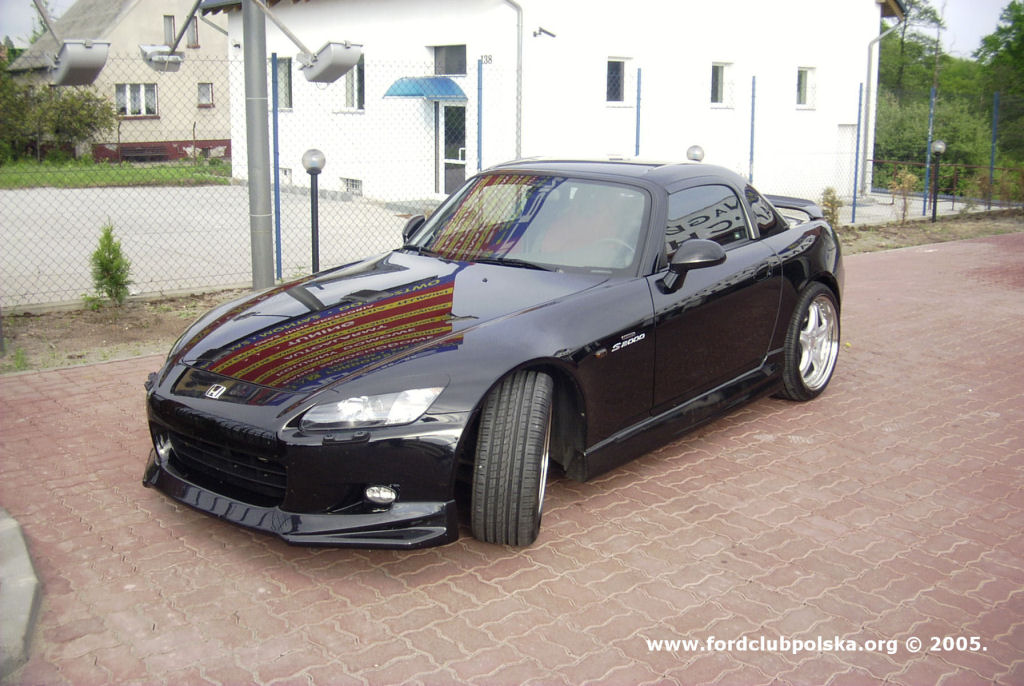

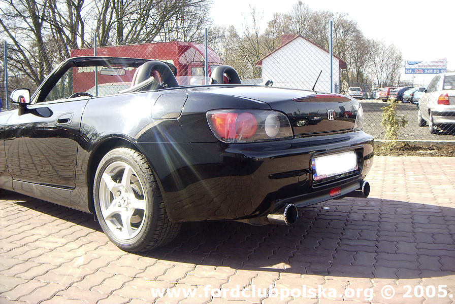

Następnie możemy zastosować szpachlówkę wykończeniową, która zakryje nam wszelkie niedociągnięcia. Należy pamiętać także o tym żeby auto nie stało na dworze podczas deszczowych dni itp. ponieważ szpachel chłonie wodę, co owocuje niestety pęknięciami. Dalsza część pozostawiamy lakiernikowi, który poprawi wszelkie niedociągnięcia, które przeoczyliśmy... 3.Efekt końcowy widzimy na fotkach poniżej...:)
